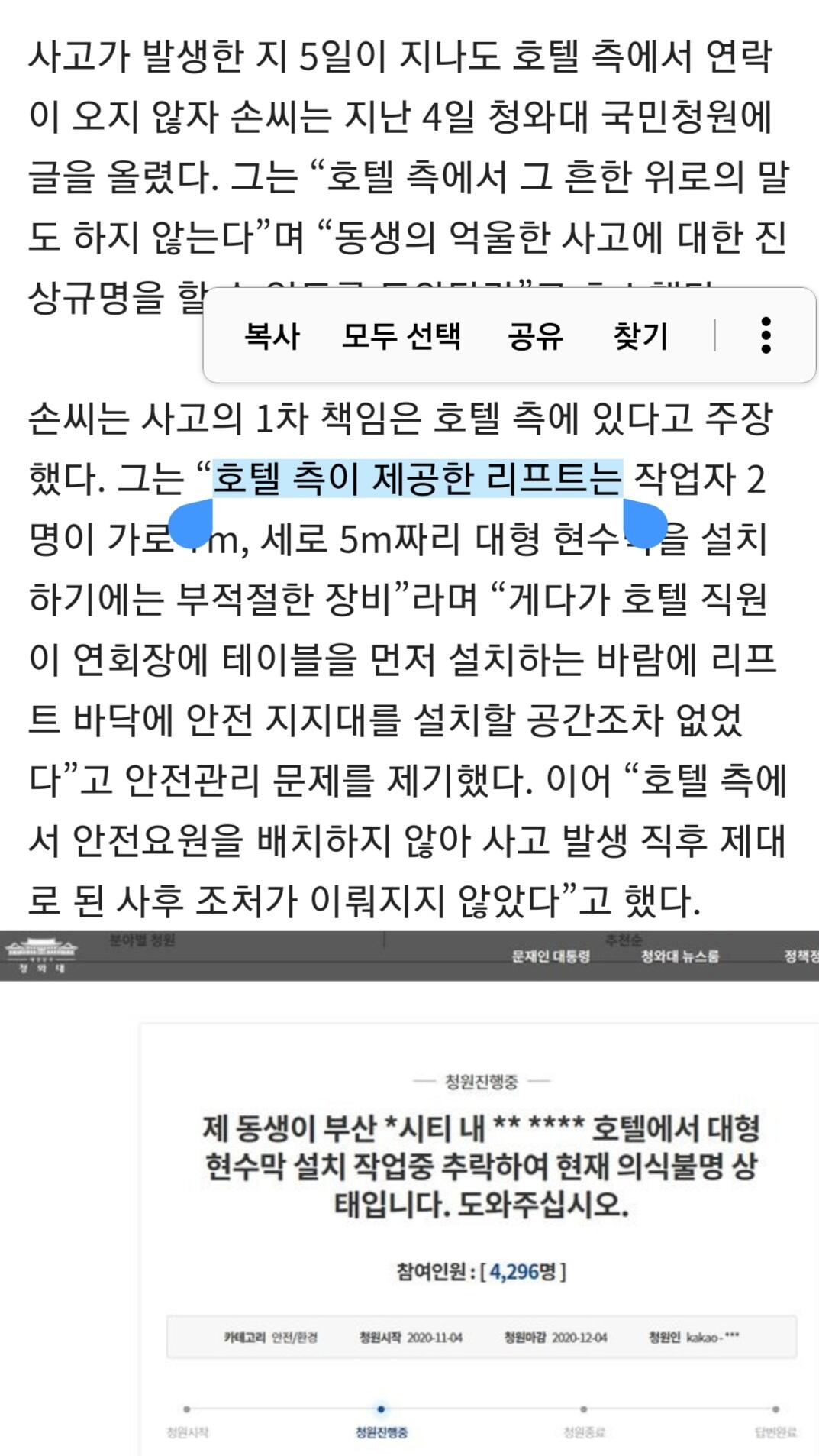

"호텔 현수막 달다 6m 추락한 동생 뇌사" 의사 형 눈물의 청원
안타까운 일입니다
호텔의 현수막 작업하다가 발생한 사고인데
결과적으로는 호텔측이 제공한 장비를 사용하다가 발생한 사고임에도 책임이 전혀 없다는듯하게 업체측에 미루는 것으로 보입니다
행사주최측과 호텔측 그리고 해당 작업자의 과실과 책임비율에 대해 논의가 이루어져야 하는 것이 맞는데
이러한 부분은 진행이 안되는 상태인가 보네요

근데 기사 보니까 호텔이 문제가 아닌게 맞는 것 같은데요.
호텔은 대관만 해준 거고 문제는 행사진행업체 아닌가요?
현수막 설치도 행사업체에서 진행했지 호텔에서 진행했을 리 없을 것이고
관리감독도 대관한 쪽에서 진행해야지 호텔에서 할 필요는 없죠.

밑에 행사 업체에서 리프트를 빌려달라고 해서 빌려줬다는 얘기도 있죠. 애초에 설치장비는 행사업체측에서 준비해야지 호텔에서 제공해야하는 게 아니에요.
그리고 연회장에 테이블을 먼저 설치해서 안전지지대를 설치할 공간도 없었다고 하는데
상식적으로 안전지지대가 필요하면 테이블 잠시 옮기고 합니다. 테이블이 무슨 고정형도 아니구요.
