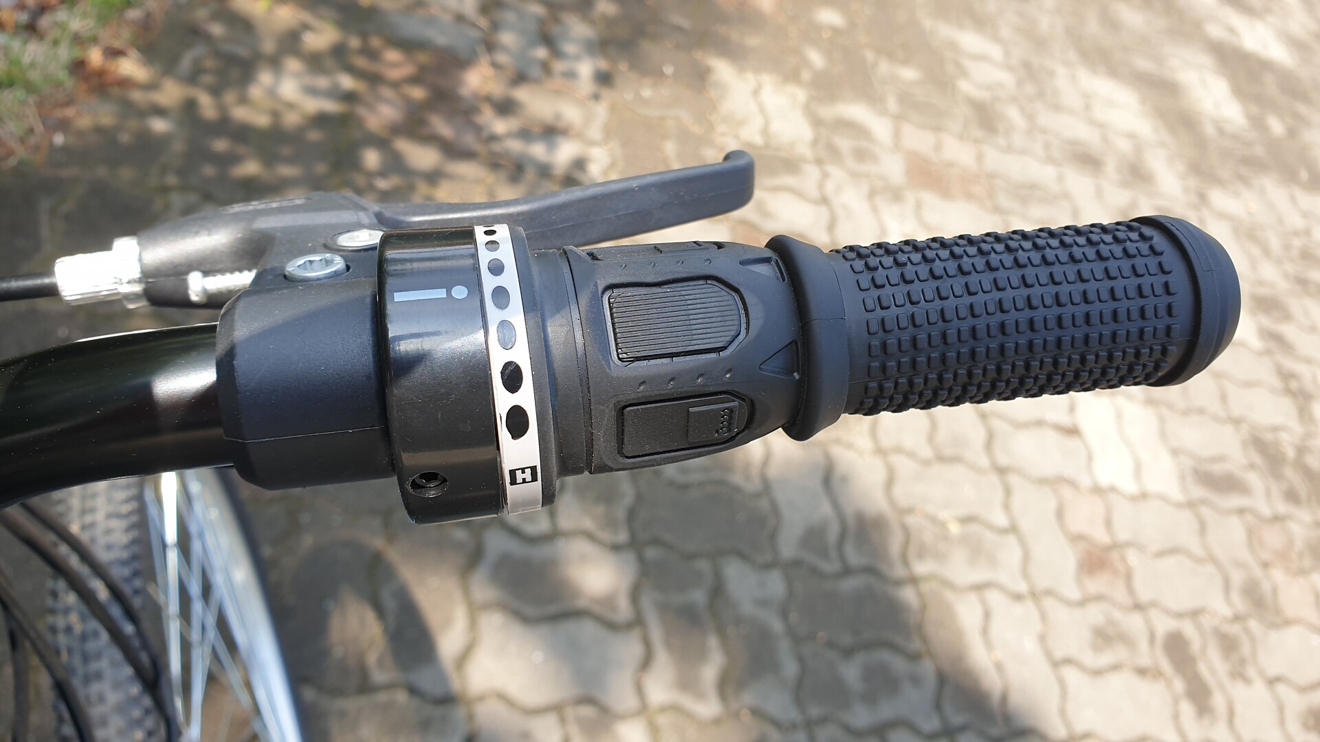

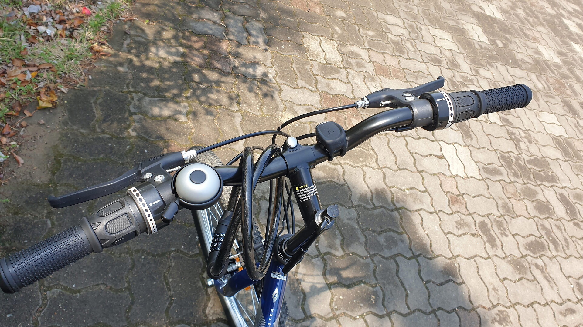

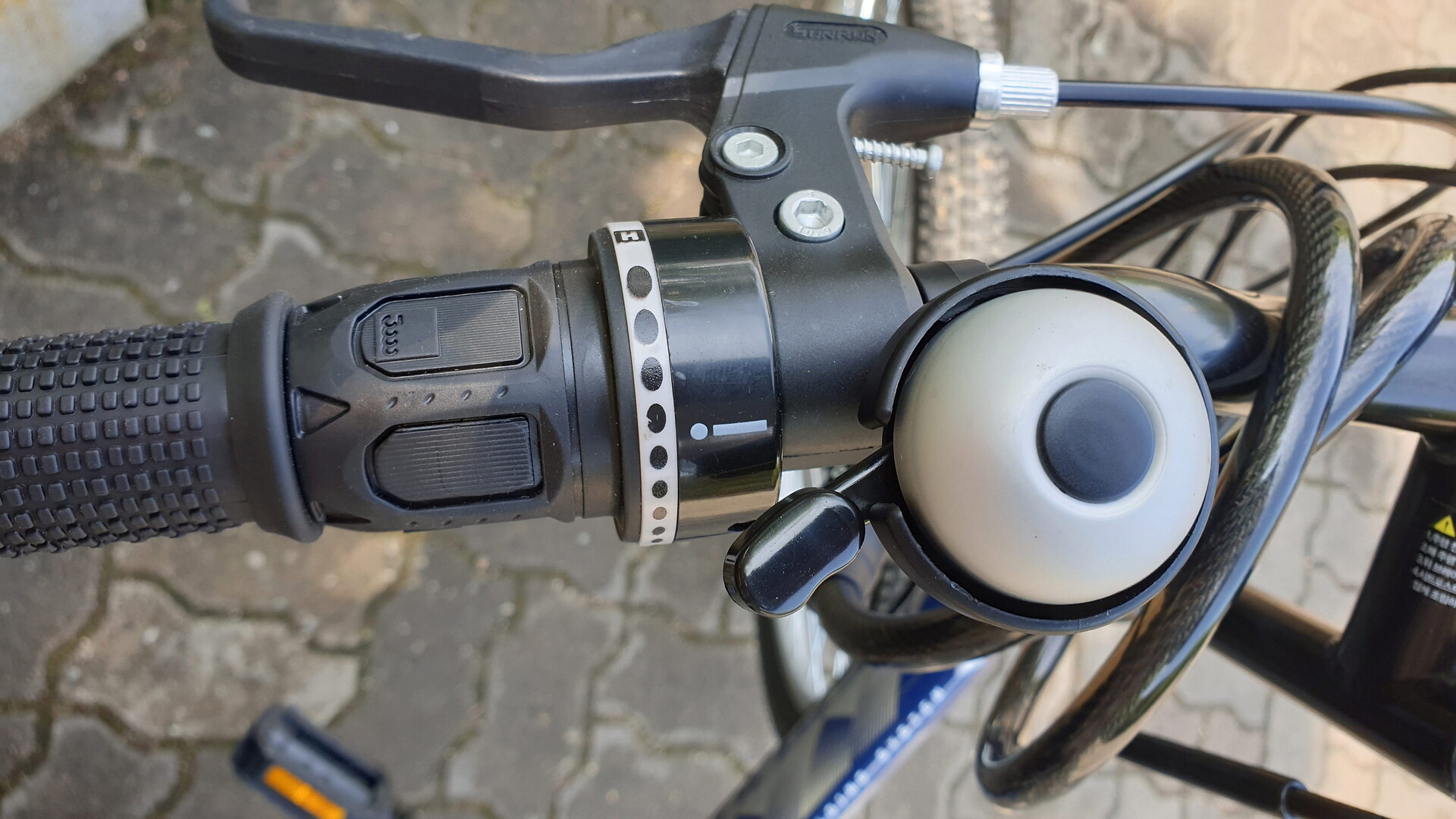

운동 겸 산책용으로 자전거를 한대 샀습니다.
근데 저는 어렸을 때 기어없는 자전거 타본게 전부라서
요즘 자전거들의 기어 사용 방법을 잘 모르겠습니다.
조금만 기어를 바꿔봐도 체인이 드르륵 소리가 나거나 페달이 헛돌아서 당황스러울 때가 많네요...
그리고 유튜브에는 너무 많은 종류의 설명 영상들이 있어서 머릿 속에 딱 이해가 되는 영상이 없네요...
사진으로 보여드릴테니
- 평지에서 조금 묵직한 느낌으로 달리고 싶을 때
- 오르막길에서 변속하는 방법
고수 분들께서는 요 두가지만 꼭 좀 설명 부탁드립니다.
(자전거는 삼천리 레스포 투모로우 접이식입니다)

오르막 주생시 급격히 변속을하게되면 체인이 끼거나 행어가 망가질 수 있으니 미리 미리 변속 햐 두셔야 합니다.

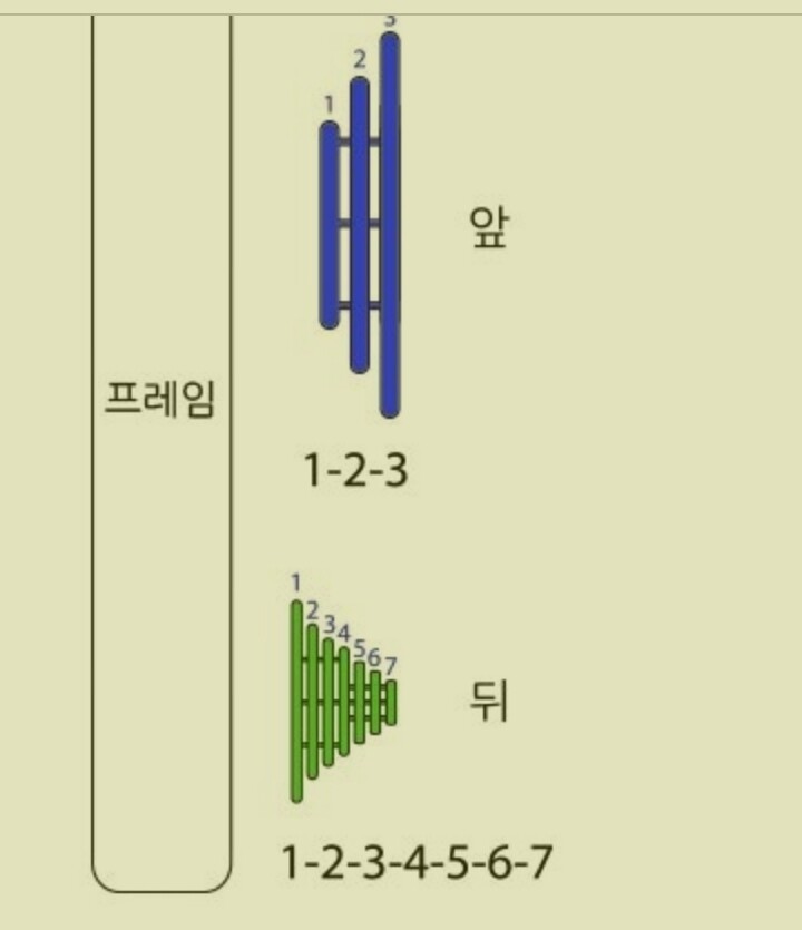

앞기어와 뒷기어가 크로스되면( 앞은 제일큰 코그 뒤는 젤 작은코그, 반대의 경우도) 체인이탈이나 무리가 많이 가니 가급적 안하시는게 좋습니더다.
