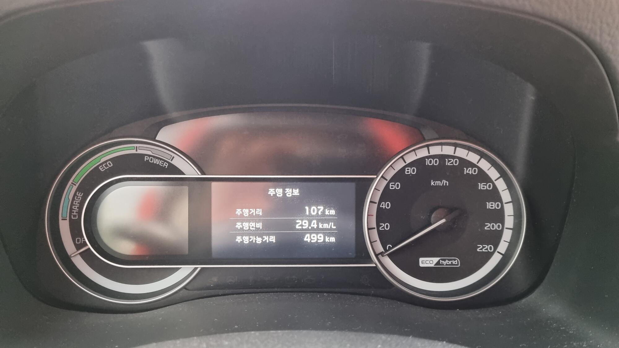

조금만 가속해도 전기 모드가 풀리고 모터로 넘어갑니다. 그래도 전기 모드 시 느껴지는 정숙성, 실시간으로 높아지는 연비, 회생 제동 시 채워지는 배터리칸 보는 재미가 있습니다. 다만 겨울에는 배터리가 금방 줄고 충전도 더뎌요. 그래서 시내 주행 시 여름 평균 연비는 21키로 정도, 겨울 평균 연비는 17키로 나오더군요. 첨부 사진은 국도에서 시속 60~80키로 정도로 쭉 운행 했을 때의 연비입니다. 차는 니로 18년식 입니다.
깨어진돌멩이
2023-09-02 04:47:07
저 정도 연비면 숨만 쉬어도 달리겠습니다 허허...

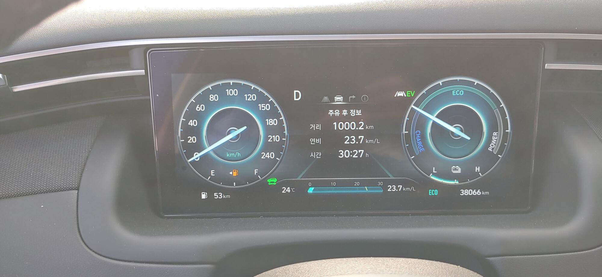

7만 주유로 일천킬로 탄 기념 으로다가 찍어봤네요 투산 하브입니다
