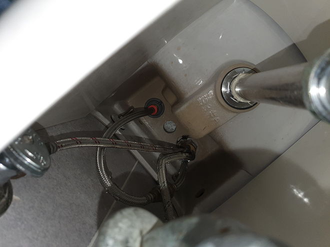

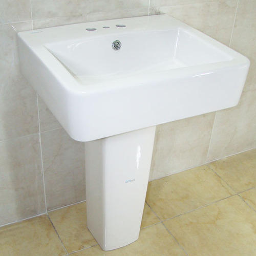

지금 집에 세면대는 사진 찍은게 없어서 일단 사무실의 화장실에서 찍어서 올립니다. 두번째 사진은 인터넷에서 퍼온거구요.
집의 세면대는 두번째 사진처럼 생겼어요.
얼마 전부터 온수관쪽의 물이 새어서 보니 벽에서 나온 수도관이 저 은색 관을 지나서 세면대 하단에서 수도꼭지와 연결(첫번째 사진)되는데 저 부분에서 물이 새더라구요.
안에 고무패킹이 오래되어서 새는거 같아서 교체를 하려고 보니 아무리 해도 집에 있는 몽키스패너나 렌치 등으론 저 연결부위에 닿지를 않습니다. 몽키를 집어 넣어도 두번째 사진의 세면대 아래에 있는 가림막이 막아서 몽키가 돌아가지가 않아요.
아무래도 세면대를 뜯어야 될거 같은데 정녕 이 방법밖에 없을까요?
두번째 사진의 저 세면대 아래에 있는 가림막이라도 뜯어야 할거 같은데... 이러면 혼자 셀프로 하기엔 좀 무리가...
방법이 없을까요?

세면대를 지탱하고 있는 구조물을 살펴봐서 나사가 있으면 풀러주시고 없으면 세면대를 살짝 위로 들고 나서 구조물을 당기면 빠집니다. 이후에는 손이 충분히 들어갈수 있습니다.

세면대 본체와 다리 부분이 아마 실리콘으로 마감이 되어 있을거예요. 다리 부분 분리 하신 후 교체 가능해요.

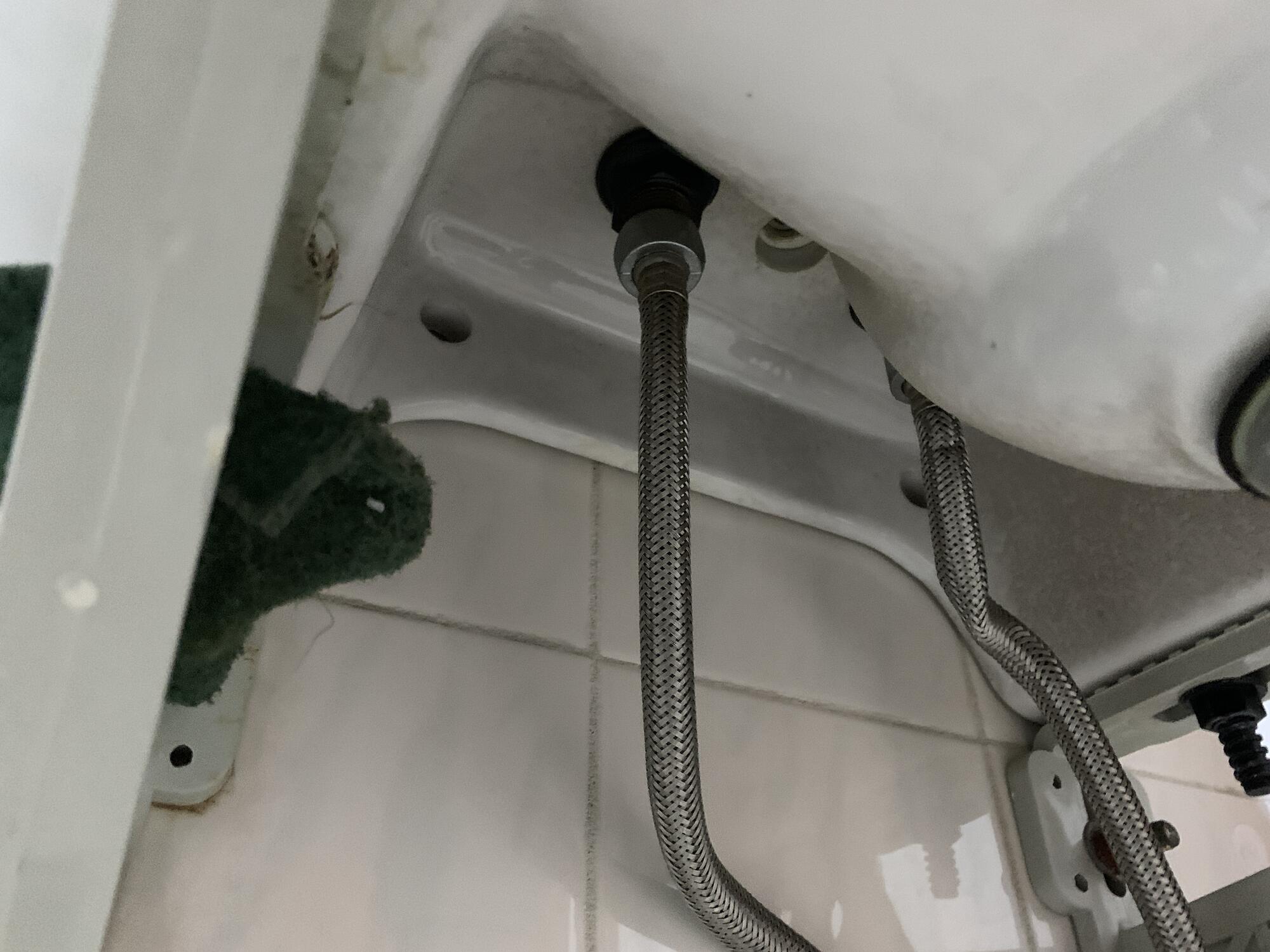

아이캐스트
2020-09-23 01:53:21
저랑 같은 고민이시군요. 수전에서 물이 새서 저 부분을 풀어보려는데
도저히 손이 들어가지 않는 구조입니다.
도기를 뜯어 내야하나 고민 중인데 그 경우에는 실리콘도 뜯어내야하는 등
일이 커질거 같아 엄두를 못내고 있습니다.

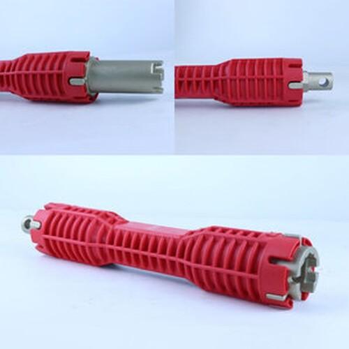

세면기든 받침이든 뜯으면 일이 커져서 업자도 하늘보고 누워서 그냥 합니다만, 이런 수전용 랜찌 철물점에서 구입해보세요.4~5천원 할겁니다.
drive
2020-09-23 01:58:27
오~ 이런것도 있군요

제 전문이라 답변 답니다. ㅋ (집안 자가 수리중 가장 높은 단계의 레벨을 지금 하고 계십니다;;;) 아래 일자형 받침대 도기는 실리콘으로 접착 되어 있구요! 분해 순서는 이렇습니다. 일단 장갑을 꼭 끼시고 (손다쳐요 꼭 장갑 끼시길) 커터 칼 큰걸로 권총 쏠때 양손으로 파지 하듯이 커터칼을 양손으로 파지 하시고(한손으로 하다 힘준 부위에 걸려 힘 겁나 주고 있는데 턱 하고 카터칼 힘 받은 상태에서 나가버리면 다른 남은 손이나 얼굴 뭐 이런데 베이면 큰 사고 터집니다. 이래서 초보자는 항상 사고 낸다는;;;) 꼭 양손으로 커터칼 파지하시고 어느 정도 실리콘을 잘라서 걷어 냅니다 그 상태에서도 일자 도기가 안 빠져요! 실리콘을 제거 했으면 두번째 세면대 아래에 앉아서 (일자 도기를 끌어 안듯이 퍼질러 앉아서) 머리로 세면대를 위로 올리면 까딱 까딱 할 정도로 세면대가 움직일거예요! 세면대를 내 머리로 받히고 일자형 도기를 내쪽으로 당기거나 나의 정면 반대편으로 밀면 이게 빠집니다. 두 사람이 작업한다면 한 사람은 세면대를 위로들고 나머지 한 사람은 일자형 도기를 빼는거죠! 저 위에 댓글에 있는 공구도 제가 이 작업 돈 받고 한달에 한번 정도 해 주는데 바이스 플라이어로 만 작업하니까 작업공간이 안 나와 너무 힘들어서 저렇게 전용 공구를 개발해야 하나 저런 타입이면 될것 같은데ᆢ라고 늘 생각하고 있던건데 벌써 제 구상 그대로 시제품이 나와 있네요! ㅋㅋᆢ 나머지는 댓글 사진의 전용 공구로 풀거나 아니면 바이스 플라이어 하나만 있으면 교체작업이 가능합니다 저 작업 하실때는 옷을 세탁할 옷을 입거나 빤쓰만 입고 하거나 아래에 못 쓰는 커다란 수건 같은걸 깔고 작업해야 해요 세면기에서 물 흐르고 배수관에서 물 흐르고 이래 저래 바닥은 물 천지로 변해버리고 그 위에서 작업하고 있는 자신을 보게 되실거라;;; 예전에 제가 한번 이 수전셋트 교체 하는거 사진 찍어서 올려 놓은게 있는데 매번 주기적으로 이 질문이 올라오는군요! 실리콘 쏘는건 너무 두려워 하지 마세요! 총 쏘듯이 천천히 밀고 가면 어느 정도 이쁘게 됩니다. 뭔가 거칠다 싶으면 침을 손가락에 발라서 문지르면 손에도 안 묻고 매끄럽게 되는 마법도 보실수 있을겁니다. 이해 못하신 부분 있으면 질문 주시고 교체 작업 잘 되시길ᆢ바랍니다. 전ᆢ점심 먹으러;;;;

세면대는 벽에 고정되어 있으니 받침대만 머리로 세면대 밑부분 살짝 들어올리면서 빼낸뒤 원하는 작없하시면
되겠네요. 받침대에 실리콘으로 마감했다면 그것만 다치지않게 도기에 흡집나지않게 조심히 제거한후 하시면될것같습니다.
