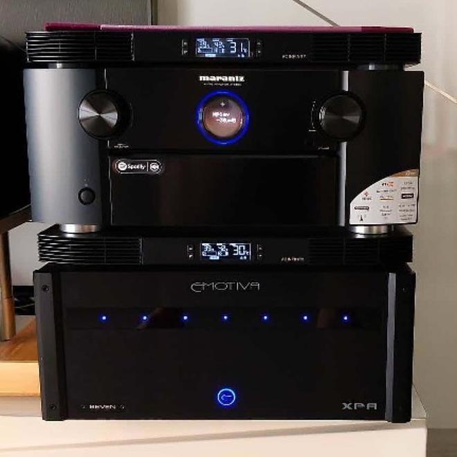

리시버 앰프 (마란츠 7012) 의 열이 부담스럽더군요. 랙에 리시버앰프 위로 한.. 40mm정도의 공간을 뒀습니다만 이정도 공간으로 방열이 충분할지 모르겠습니다. 앰프위로 손 얹어보면 상당히 뜨끈뜨끈합니다.
공간을 더 많이 둔다 한들 열이 솟아나는 건 도리가 없어보이고요.

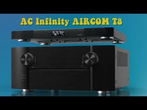

AC인피니티란 회사의 이런 제품이 있고..

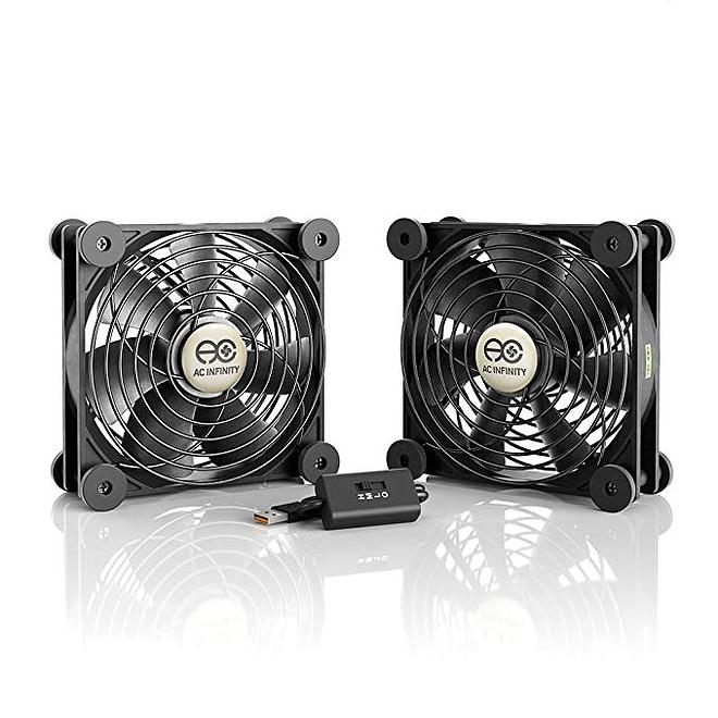

더 저렴하고 단촐한 이런 물건이 있군요.

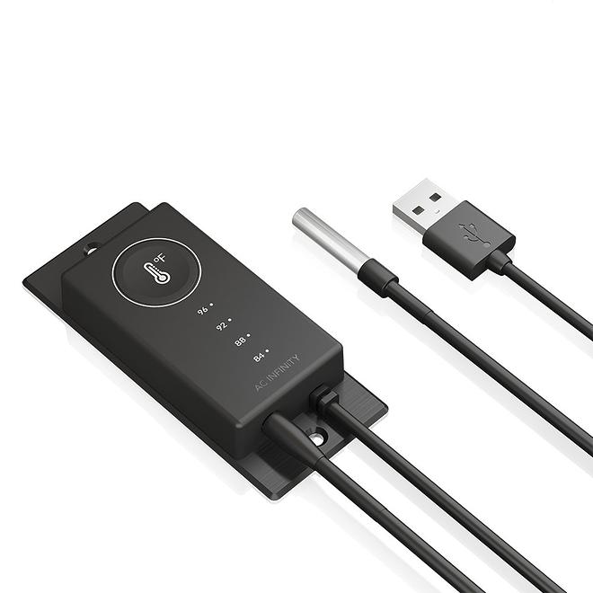

이런 "열  트리거' 열감지  센서도 팔더군요. 이걸 사용하면 열이 감지되면 자동으로 팬을 동작시킬 수 있는 건지.. 그런데 이 기기 사진을 좀 뒤져봐도 연결원리를 잘 모르겠더라고요 본체에 USB연결구같은 건 보이지 안흔데 말입니다~

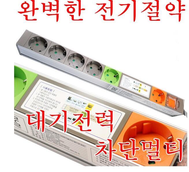

리시버앰프 전원 온오프 연동의 다른 아이디어로
이런 상품도 있더군요. 요 대기전력 차단 멀티탭 설명을 보니 메인기기를 끄면 서브기기들도 다같이 꺼지는 차단원리는 나오긴 하는데 메인기기를 켜면 다같이 켜진다는 설명은 안 나와서 궁금합니다.

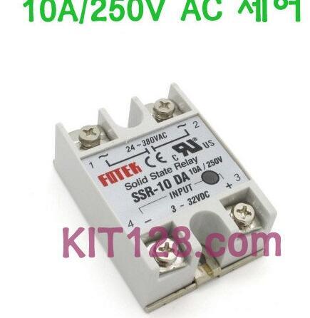

이런 릴레이를 써서 앰프의 트리거전력을 연결하고 릴레이를 앰프의 온오프시 작동시켜서 쿨러의 전원을 켜고 끈다는 정도는 있는데 이게 성공률이 100%가 아니란 점도 있더군요.

맨 아래 보여주신 부품이 SSR (Solid State Relay)라는 놈인데, 성공률이 100%가 아니다?? 누가 그런 망발을??
저같은 경우 저걸로 트리거 되는 2구 컨센트 만들어 잘만 쓰고 있습니다.
쿨러 여쭤봅니다..
원래 이렇게만 쓴다는 의미인데, 이게 좀... 저기 회로가 좀 들어가야되요.
다이오드 하나 저항 두개. 지금 생각이 안납니다 아구구구 쿨러 여쭤봅니다..
라이브(활성선)을 SSR로 끊어버리고 뉴트럴(중성선)은 직결해 놓은 형태인데,
SSR은 끊어져있어도 약간의 전류가 흐릅니다. 그래서 전 SSR를 두개 써서
라이브와 뉴트럴 두 선을 모두 끊고 연결하고 하고 있습니다.
저 SSR 내압 240V AC에 입력 3V~12V용이 3만원 정도 갑니다 (용산에서)
두개면 6만원입니다. 거기다 회로구성해야죠 박스만들어야죠 컨센트 달아줘야죠
할일이 많습니다. 그래서....

인피니티 아마존 직구로 사용중입니다.. 일단 온도 세팅하고 그온도로 올라가면 작동하는용도인것 같네요..연결은 ac아답터 따로 있습니다.. 온도는 확실히 잡는데..역시 팬소음 어느정도 있습니다...확실히 저소음은 아닙니다 ㅎ 참고하세요^^

저는 두번째꺼 씁니다 속도조절 되고요
rohan
2019-06-19 15:29:28
두번째놈들이 값도 싸서 좋아보이긴 한데 연동 켜짐꺼짐실현이 문제네요~
경상쏘닉
2019-06-19 15:32:54
연동전원은 쿨러를 리시버 usb에 꼿으면 해결될듯합니다 저는 리시버 앞쪽에 usb입력이 있어서 그냥 헨드폰 충전기에 연결해서 콘센트 켜지면 같이켜지고 같이꺼지게 해놨습니다
