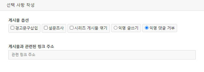

fourplay
2023-05-06 00:46:38
Bin님 부탁 하나 드려 봅니다.
게시글 작성하실때 "익명 댓글 거부" 필수 입니다.
Bin
Updated at 2023-05-06 09:06:40
말씀 감사합니다. 신경 쓰이실 수 있겠습니다. 시사 주제가 아니고 음악에 대한 이야기라 익명 댓글을 막지 않고 있습니다. 송구스럽습니다만, 너그러이 양해해주시면 감사하겠습니다.

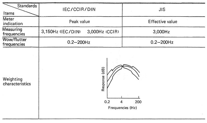

Bin
2023-05-06 12:25:20
와우 앤드 플러터 (W/F) 측정 기준으로 CCIR, IEC, DIN, JIS, NAB 등이 있는데, 일본업체들은 JIS (Japanese Industrial Standards) 기준으로 3,000Hz 테스트톤을 이용해 가중제곱평균근 (WRMS: Weighted Root Mean Square)으로 측정하는 것 같습니다.
https://reflectiveobserver.medium.com/wow-flutter-explained-31cc9495d24
측정 방식은 테스트 레코드의 테스트 톤을 재생해서 측정하는 방식과 턴테이블 회전부의 W/F를 측정하는 방식이 있는 것 같은데, FG 라는 것이, 레코드, 카트리지, 톤암의 영향을 제외한 회전부의 W/F 측정을 위해, 모터 내장의 FG (Frequency Generator)신호를 이용해 측정하는 방식인 듯 합니다.
테크닉스 SL-1200Mk3D의 예를 들면 다음과 같습니다:
FG: 0.01% WRMS
JIS: 0.025% WRMS
IEC: +-0.035% peak
Techmoan 채널의 W/F 설명
https://youtu.be/0G2kU1e9Cpo

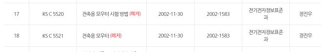

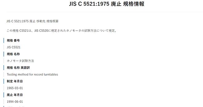

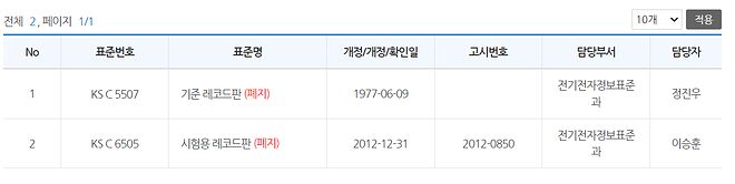

T-rex
Updated at 2023-05-06 14:20:56
잘 봤습니다.
Wiki 항목과 IEC 항목, Jis, 심지어는 KS에도 있었던 항목들인데..
현재는 모두 폐지되었어요.....
W/F 는 이 레코드도 필요하군요... 와우/플러터 트랙이 있었던 것을 잊었군요..
국제 규격화 된것은 1972년도,
https://www.discogs.com/ko/master/286628-No-Artist-How-To-Give-Yourself-A-Stereo-Check-Out
관련된 규격도 다 우리나라 규격으로도 있었습니다.... 아마 Jis 에서 가져왔을 가능성이 있죠.
 (번호도 같은 걸 보니 100% 군요)
IEC에서 따온 규격또한 폐지 되었습니다.

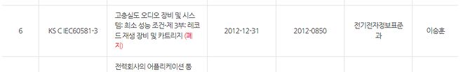

2023-05-06 13:49:49
Wow Flutter 시험의 국제 규격의 근간이라고 할수 있는
IEC 386,(현 IEC60386 규격은 그래도 남아서 KS화 되어있습니다.)
원문도 볼 수 있습니다.
위에 올려주신 영상과, 텍스트와 비슷한 내용입니다만.. 저는 내용을 잘 모르겠어요... Bin 님께는 도움이 될지 모르겠네요.
아날로그 쪽 규격은 전부 페지 되었지만, 그나마, 테이프 레코더쪽 규격은 살아 남아 있기 때문에 남아있는 것 같습니다.
https://e-ks.kr/streamdocs/view/sd;streamdocsId=72059276623095050
제가 드리고 싶은 말씀은.....
와우/플러터는 중요할 수도 있고 한편은 중요하지 않을 수도 있는게 아닐까..
하지만, 결국 속도 유지와 관련된 내용이고,  턴테이블의 경우는 모터빼면 변수가 있을 까 싶습니다...
턴테이블 관련 규격들이 모두 폐지된 상황에서 읽어볼수가 없어서 아쉽지만...
턴테이블 모터시험, 시험용 레코드판.....  아마도 최소한의 저질 기기를 구분하는 기준에 가깝지 않을까 생각이 듭니다. 하이엔드 기기의 우열을 가리는 기준보다는요..

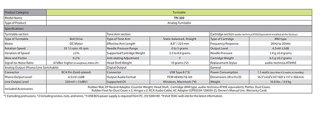

T-rex
2023-05-06 14:07:44
티악 TN-300스펙시트입니다.

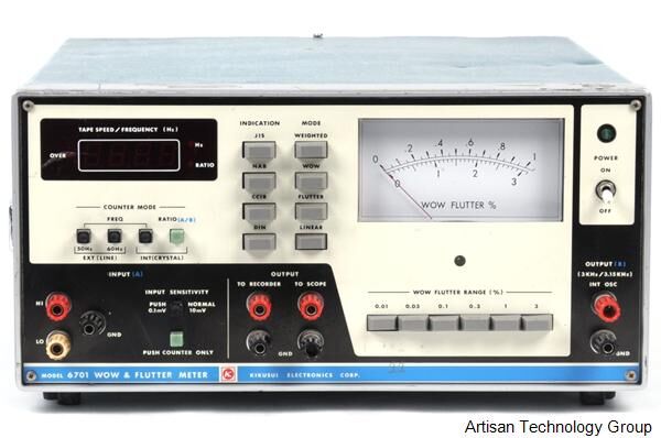

와우 플러터를 측정하기 위해서는
일단 폐지된 규격이 있어야 하고, 폐지된 규격에 따른 테스트용 바이닐이 있어야 하고...
와우 플러터 측정용 계기가 있어야 합니다.
일반적으로 중소기업에서 이런 종류의 시험은 공인 시험기관 의뢰가 일반적이겠지만...  50년전에 제정되어 30년전에 폐지된 규격으로 시험을 해주는 곳은 없죠...
Kikusui 6701 Wow/Flutter Meter
켄우드, 키쿠스이 에서 나왔던 장비들은 이미 단종된지 오래죠...   찾아보니 최근에 나온  중국산 기기가 있는 것 도 같습니다.
https://ko.aliexpress.com/i/4000917010017.html?gatewayAdapt=glo2kor
시험하기가 까다로우니 시험을 안해도 된다는 이야기가 되어버린 것 같긴한데......
